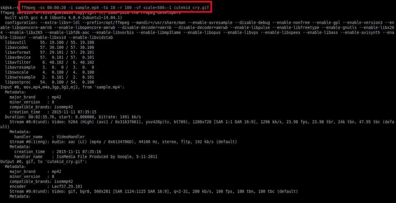

      要将视频转换为 GIF 只使用到 ffmpeg 命令,格式如下:
      ffmpeg -ss 00:00:20-i input.mp4 -to 10-r 10-vf scale=200:-1 output.gif
    • -ss表示起始点
    • -i后面跟要操作的那个视频文件
    • -to表示文件的终止点
    • -r帧速率,可以增大这个值输出更画质更优的 GIF 文件
    • -vf图形筛选器,GIF 的缩放大小
      参数大家可以根据自己的需要进行调整,执行完成后视频就成功转换成 GIF 了。
